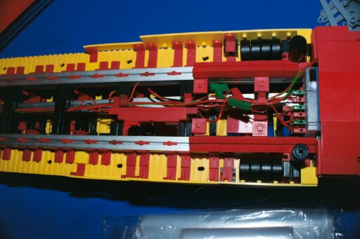

Lenkungsaufbau
Hochgeladen am 8.7.2003, 16:05 von stephan.  7 / 12
Durch das lange Aluprofil in der Mitte werden die 4 Achsen gleichzeitig gelenkt. Da das Profil ja unterschiedlich schwenkt,bedingt durch die einseitige Befestigung, schwenken die Achsen auch dementsprechend unterschiedlich. Ich finde das eine geniale Lösung.
Harald (8.7.2003, 23:16:04)
hmmm…kann mir da leider keinen Reim drauf machen.
Ich nehme an, daß die Achsen von unten an den Alus festgemacht werden und irgendwie von dem besagten Profil aus ein Mitnehmer kommen soll. Aber wie das genau zugeht?
stephan (8.7.2003, 23:29:57)
Re: hmmmmm..Hallo,ja die Achsen sind an den äußeren Alu’s befestigt,beweglich mit dem Lenkgestänge. Dieses wiederum wird über das mittlere Profil beim Lenken verschoben ,wie bei einer Achse normalerweise, dadurch das die 4 Achsen ja verschieden weit von dem Hebel(mittleres Aluprofil) entfernt sitzen werden sie auch verschieden weit eingeschlagen. Das mittlere Profil wird über einen Motor gesteuert,je nachdem nach links oder rechts.
