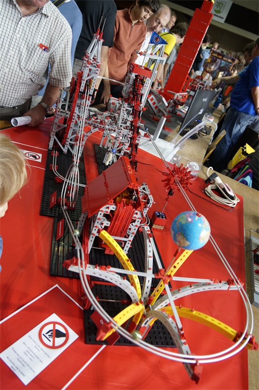

Konstruiert von H.A.R.R.Y. Fotografiert von Severin.
Hochgeladen am 28.9.2014, 13:06 von Severin.  13 / 65
Stefan Falk (28.9.2014, 15:03:16)
Die Laufbahn für die Kugeln besteht aus biegbarem 4-mm-Alu-Strang. Die Kugeln flutschten da nur so drüber, das sah total elegant aus. Das das so leichtgängig ist, genügt ganz wenig Höhenunterschied, und die Kugeln rasen trotzdem nur so daher.
H.A.R.R.Y. (28.9.2014, 21:09:00)
Das hat der Stefan sehr fein beobachtet. 4mm-Alu Rund, Vollmaterial (gut sortierter Baumarkt), gelagert in Klemmhülsen 35980.
Der Höhenunterschied zwischen der ansteigenden Rampe nach dem Looping (links vorne im Bild der graue Arm vom Oktogon) bis zum Eintritt ins Mühlenhäuschen (unter dem roten Dach) beträgt (rechnerisch) 2,5mm. Die Bahnlänge dieses Teilstückes ist etwa 2,5m.
