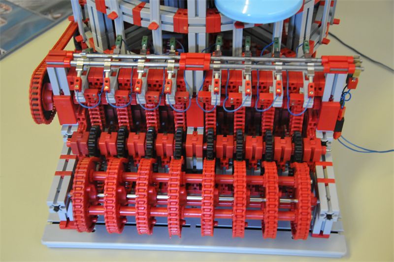

ft Convention EB 2011
Leider ist kein Konstrukteur angegeben. Fotografiert von stephan.
Hochgeladen am 24.1.2012, 19:04 von stephan.  4 / 15
Marten70 (24.1.2012, 23:25:30)
Es sieht super aus! Aber….. ehm….. was ist es, und was macht es? mfrGr Marten
Stefan Falk (24.1.2012, 23:28:48)
Das ist ein Spielglocken-Modell. Im Turm oben sind mehrere Glocken angebracht, die mit Klöppeln geschlagen werden, die von Elektromagneten betätigt werden, die von den Ketten hier gesteuert werden. Die Ketten enthalten einige Förderkettenglieder, und diese betätigen die Taster am oberen Bildrand. Durch geschickte Verteilung der Förderkettenglieder auf den umlaufenden Ketten spielt das Modell dann eine hübsche Melodie ab!
