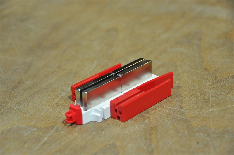

Magnetträger
Konstruiert und fotografiert von C-Knobloch.
Hochgeladen am 30.9.2010, 19:17 von C-Knobloch.  62 / 96
jeder Magnet (4Stück pro Träger) hat eine Haftkraft von 8Kilo
peterholland (2.10.2010, 00:25:44)
Hallo Cristian,
Sind es 2 gleiche Pohlen in der Mitte ? (N-N oder S-S) …….oder N-S ?
Grüss,
Peter Damen Poederoyen NL
C-Knobloch (3.10.2010, 00:56:22)
die magnete sind so gesetzt, dass sie sich in so ziemlich jede richtung anziehen ;)
—-N–S—- —-S–N—-
so ungefähr…
Gruß, Christian
peterholland (4.10.2010, 19:30:46)
Wenn ich es gut sehe nutzt du Supermagnete Q 40x20x5 = 8,8 kg/st ! http://www.supermagnete.nl/magnets.php?group=blocks_big#Q-50-15-15-N
Ich möchte mir meine pneumatische Shot ‘’n Drop-Tower ändern in eine echte Freifall-Turm mit Wirbelstrombremsen. http://www.ftcommunity.de/categories.php?cat_id=1214
Gibt es ein grosses Unterschied schwischen eine Kupfer-Schwert und ein Aluminium-Schwert ? ……….ein Aluminium-Schwert kann man im Baumarkt standart in alle Abmessungen und verschiedene Profilen kaufen.
Grüss,
C-Knobloch (4.10.2010, 21:12:17)
es kommt auf die elektrische leitfähigkeit an. Bei Cu und Al waren durchaus große unterschiede bemerkbar. Du kannst es ja mal mit Aluminium probieren, aber wenn es aus dem Baumarkt kommt ist nicht garantiert das es wirklich reines Alu ist.
Bei einem FreeFall Tower hast du den Vorteil das du viel mehr Magnete verwenden kannst. Vielleicht geht es auch mit Alu.
Viel Glück!
Gruß, Christian
peterholland (4.10.2010, 21:44:45)
Mehr Magnete verwenden heisst aber auch mehr Gewicht. Beim Wagerechte Acherbahn Bremse-Teil brauchen die Magnete nur die Geschwindigkeit zu reduzieren.
Gruß,
Peter
peterholland (4.10.2010, 22:07:49)
Cu : 17 Ohmm10E-9
Al: 27 Ohmm10E-9
und dann gibt es noch sehr viele Kupfer und Aluminium-legerungen
FtfanClub (5.10.2010, 07:55:01)
könnte man dann nicht die Magnet stationär setzen und das Kupferschwert von der Kabine her eintauchend….dann hätte man das Gewichtsproblem gelöst
Gruß Micha
sebastian... (5.10.2010, 15:56:47)
Hallo, ich bin schon sehr lange dabei, einen free fall tower zu bauen (http://www.ftcommunity.de/categories.php?cat_id=1862) und benutze Neodym Magnete und Alu Schienen aus dem Baumarkt. Neodym Magnete gibt es bei Ebay in allen möglichen Größen und anziehungskräften. Momentan habe ich an der Gondel vier 50 Kilo Magneten und vier 25 Kilo Magneten. Nach circa 20 bis 30 cm hat die massige Gondel Auf die niedrigste Geschwindigkeit abgebremst, und wird engültig von Federn gebremst. Zumindest das funktioniert super ;-D
peterholland (5.10.2010, 21:34:18)
Hallo Sebastian,
Vielen Dank für deine Link und Info. Ich hatte schon viel gesucht bei alle Bilder der FT-Community, doch leider mit dem falschen Stichwörter. Die Wirbelstrombremse einer Freifallturme ist für mich das wichtigste und du hast es schon geschafft nach mehrere Versuchen, habe ich gesehen.
Dieses Wochenende habe ich einige Versuchen gemacht mit an 2 Seiten 9 st Magneten http://www.supermagnete.de/Q-15-15-08-N Q-15-15-08-N 15 x 15 x 8 mm Gewicht 14 g vernickelt (Ni-Cu-Ni) Magnetisierung: N42 Haftkraft: ca. 7,6 kg/st
und ein Alu-Profil U20x20x2mm
Die Gondel Bremmst, aber noch zu wenig. Ich hatte eigentlich vor mit dickere Aluprofilen zu versuchen……aber deine Erfahrungen mit Magneten mit Hafkräfte bis zum 25 und 50 kg sind wahrscheinlich Erfolgreicher.
Hast du verschiedende Alu-Schienen-Abmessungen Versucht ? …………….
Hast du die Federn unten montiert ?…………….. Reichen die kurze FT-Federn genug?……………. Für verschiedene FT-Modellen nutze ich selber manchmal Stahlfedern.
Grüss,
Peter Poederoyen NL
sebastian... (5.10.2010, 21:55:17)
Hallo Peter, Ich iürde dir wirklich empfehlen, dir Neodym Magnete zu kaufen. Ich habe sie von Ebay (http://shop.ebay.de/i.html?_nkw=Neodym+Magnet+25kg&_sacat=0&_odkw=Neodym+Magnet+4). Ich glaube, das bei deiner Gondel wie sie auf deinen bildern zu sehen ist zwei bis vier 25 Kilo Magneten vollkommen ausreichen. Du kannst es glaube ich auch bei deinen Alu-Profilen U20x20x2mm belassen. Ich benutze Alu Schienen aus dem Baumarkt. Du musst aber sehr gut aufpassen falls du dir Neodym Magnete kaufst, da sie in tausend Teile zerfetzen wenn sie aufeinander knallen. Außerdem nimmt die Bremskraft und die Maximale Endgeschwindigkeit ab, je weiter Magnet und Bremsschiene auseinander liegen.
Ich hoffe dir geholfen zu haben. Sebastian
Ps: Nächstes Wochenende lade ich vielleicht noch ein paar Bilder meines Turmes hoch. Da ich ihn ein wenig weiter entwickelt habe.
peterholland (5.10.2010, 22:08:54)
Hallo Sebastian,
Die Supermagnete sind auch aus Neodym-Eisen-Bor, dem stärksten verfügbaren Magnetmaterial, hergestellt : http://www.supermagnete.de/index.php
Die Preise Unterschied ist aber nich so gross.
Ich habe schon 2 Q-40-20-10-N Magneten (25kg) aber noch nicht montiert. Die zerfetzen-Erfahrung wenn sie aufeinander knallen habe ich schon damit erlebt…….tatsächlich aufpassen.
Vielen Dank für die Info.
Grüss,
Peter
peterholland (6.10.2010, 21:31:32)
Link zum Forum-Diskusion: http://www.fischertechnik.de/de/fanclub/forum/default.aspx?g=posts&t=5483
Grüss,
Peter Poederoyen NL
