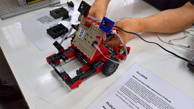

ftDuino-Fahrzeug
Konstruiert von Björn Gundermann. Fotografiert von Stefan Falk.
Hochgeladen am 23.9.2018, 16:50 von Stefan Falk.  83 / 184
bjoern (27.9.2018, 22:44:41)
Kein wirkliches Fahrzeug. Leider wollte der ftDuino mangels Speicher nicht so wie ich wollte. Also wurde es ein Standmodell um den EInsatz von ft-LIDAR, ft-OLED und ft-Extender zu zeigen. Die Sensoren sind über den ft-Extender am ft-Duino angeschlossen und die beiden ft-OLED zeigen die gemessene Entfernung des ft-LIDAR an. Dieser ist ein Time to flight Sensor. Aufgrund der verschiedenen Timings der beiden ft-OLED wurde manchmal eine unterschiedliche Entfernung angezeigt. Viele haben fasziniert versucht die Genauigkeit des Sensors herauszufinden.
