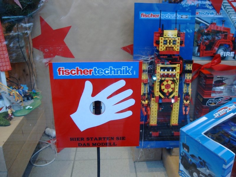

Sensor zum Robbi
Konstruiert und fotografiert von Andreas Tacke (TST).
Hochgeladen am 25.11.2008, 20:40 von TST.  2 / 2
Ich habe dort einen Reflektions-Lichttaster eingesetzt. Hält man die Hand davor startet das Modell….
peterholland (25.11.2008, 22:24:05)
Schönes Modell !….wie in Mörshausen und Schoonhoven.
Jetzt verstehe ich deine frage über einen Reflektions-Lichttaster in Schoonhoven.
Was sind die technischen Daten der Reflektions-Lichttaster ?
Gruss,
Peter Damen Poederoyen NL
schnaggels (27.11.2008, 15:49:54)
Die Start-Hand-Idee sieht mir stark nach der früheren ft Vorlage mit 2 Fotowiderständen aus :)
TST (27.11.2008, 16:49:12)
Hallo Es handelt sich um einen Reflektionslichtatsrer der Firma SICK. Typ WT 9-2 HGA. Lichtfleckdurchmesser 15x15mm Reichweite 200mm Spannung 10-30V DC Ausgangsstrom 100mA Signalfolge 1500/s Anschprechzeit < 330 ys
Ich hoffe das reicht an Details
