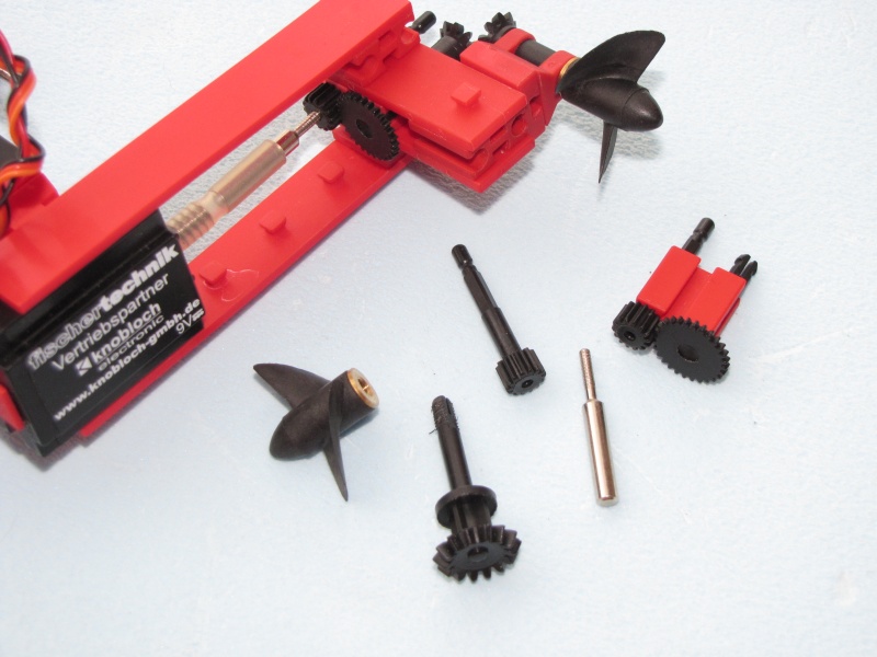

Ein Außenbordmotor, der richtig abgeht. Die Schraube hier ist ein Modell “Robbe 1455” (2-Blatt, 30 mm), und die braucht eine Untersetzung 2:1, damit sie richtig an den S-Motor angepasst ist. Die Teile dazu sind: 32912 oder 32917 – Achsstummel mit Z14 (kurz / lang, aus dem ‘neuen’ Stufengetriebe) 37276 oder 37283 – Schubstange 30 / 60 vom Hubgetriebe Die Schubstange steckt mit ihrem spitzen Ende in der stirnseitigen Bohrung des Z14-Achsstummels.
Mit einer Graupner 2307.35 (3-Blatt, 35 mm) geht’s auch ohne die Untersetzung und die Getriebeteile, man nehme dann eine 50mm Rastachse und verbinde sie per Silikonschlauch mit dem Motor.
Beide Schrauben haben ein 4mm-Messinggewinde. Mit einem BS15-Loch als Führung kann man die Schrauben einfach über eine Rastachse drüberschrauben und das passende Gewinde damit herstellen (hier gemacht mit dem Differenzial-Antriebsrad unten im Bild).
