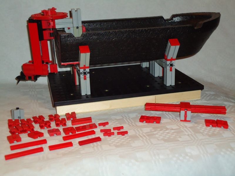

Außenbord17
Konstruiert und fotografiert von Volker-James Münchhof (qincym).
Hochgeladen am 29.5.2011, 20:45 von qincym.  17 / 26
Eine Traverse als Träger für den unteren Aufhängungspunkt des unteren Gelenkwürfels des Außenbordmotors wird aus folgenden Teilen: 9 Baustein 7,5 rot ft# 37468, 3 Verbindungsstücke 45 rot ft# 31330, 2 Verbindungsstücke 30 rot ft# 31061, 5 Federnocken rot ft# 31982, 1 Baustein 15 grau ft# 31005, 1 Bauplatte 15x30x3,75 rot ft# 32330 und 1 Bauplatte 1530 rot ft# 38241 angefertigt. Die rechte Bildseite zeigt den fertigen unteren unteren Aufhängungspunkt des unteren Gelenkwürfels des Außenbordmotors. Die Traverse wird links und rechts mit 4 Bausteinen 5 rot ft# 37237 an den am Heck des Schiffsrumpfes angeklebten Bauplatten 1530 am bugseitigen Zapfen quer unter dem Schiffsrumpf befestigt.
