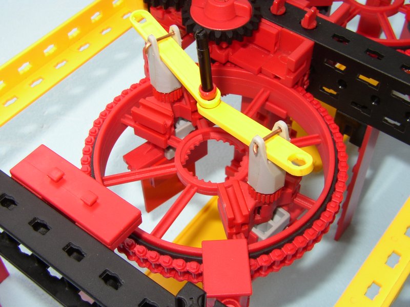

Die Getriebeklaue 35467 hat die richtige Öffnung, um darin eine S-Strebe zu führen. Die Drähte sorgen nur dafür, dass die Anordnung beim Umdrehen zwecks Bastelei auf der Unterseite zusammen bleibt. Die grauen BS15-Loch gibt es mittlerweile in schwarz; sie haben auf der einen Seite eine größere Bohrung, z.B. um einen Dauermagneten aufzunehmen. Hier steckt aber eine K-Achse mit Vierkant 78237 darin, um die Drehbewegung von der Getriebeklaue auf das Propellerblatt zu übertragen.
Zwischen Speichenrad und Kette ist ein Raupenband 31057 aufgezogen. Dieses Eigenbau-Zahnrad wird von einem Z10 rechts oben unterhalb des Z20 angetrieben. Das mit der Kette ums Speichenrad haben unsere Freunde in Holland erfunden: http://ftcommunity.de/details.php?image_id=2464
