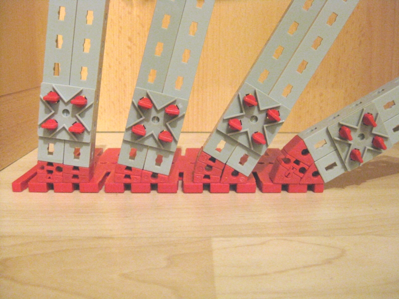

Verschiedene Winkelmöglichkeiten für Tragwerk-Konstruktionen
Konstruiert und fotografiert von Lurchi.
Hochgeladen am 16.10.2010, 21:50 von Lurchi.  3 / 3
Von links nach rechts:
1.) 82,5°-Variante
2.) 75°-Variante
3.) 60°-Variante
4.) 30°-Variante
Lurchi (16.10.2010, 22:17:56)
1.) Die 82,5°-Variante besteht aus:
links: Winkelstein 7,5° + Baustein 7,5 rechts: Winkelstein 7,5° + Baustein 5
2.) Die 75°-Variante besteht aus:
links: 2 x Winkelstein 7,5° rechts: Winkelstein 15°
3.) Die 60°-Variante besteht aus:
links: Winkelstein 7,5° + Winkelstein 15° + Winkelstein 7,5 ° rechts: Winkelstein 30°
4.) Die 30°-Variante besteht aus:
links: Winkelstein 30° + Baustein 7,5 + Winkelstein 30° rechts: Winkelstein 60°
Gruß
Lurchi
