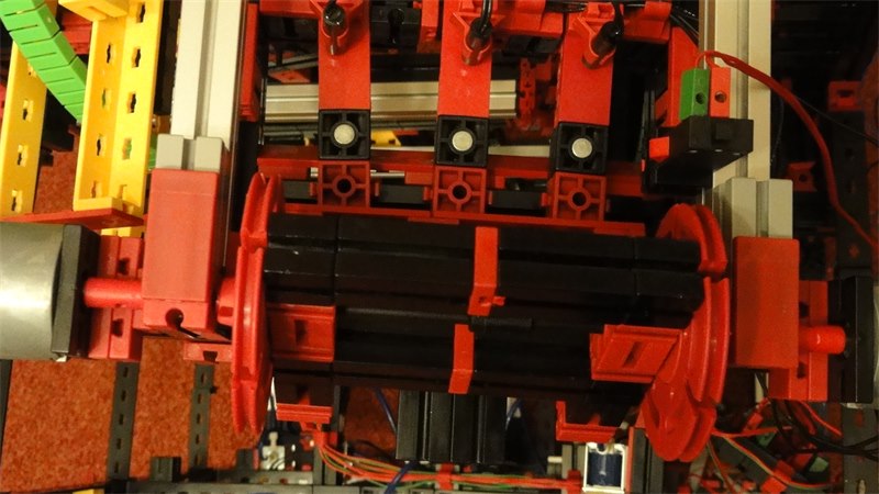

Fallziele Reset (noch im Bau)
Konstruiert und fotografiert von Phil.
Hochgeladen am 18.4.2013, 11:36 von Phil.  74 / 126
Hier sieht man mal den Reset-Mechanismus. Sobald alle drei Reedkontakte unterbrochen sind, drehen sich die beiden 20:1 Power-Motoren und drücken mit dem Drehteil in der Mitte den Reset-Balken nach oben. Die Motoren drehen sich nur in eine Richtung, das heißt, dass wenn sich das Drehteil vom Reset-Balken wegdreht, fällt dieser durch sein eigenes Gewicht herunter und die Motoren werden am Taster gestoppt.
