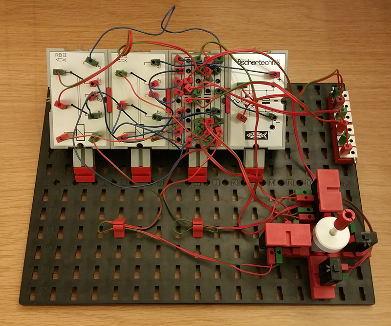

Joystick Steuerung
Konstruiert und fotografiert von Gürol Dümrol.
Hochgeladen am 26.4.2016, 13:19 von guerol.  1 / 4
Schlagworte: Joystick, Silberlinge.
Hier sieht man eine klassische Joystick Steuerung mit Silberlingen. Es ist aber eigentlich nicht so kompliziert, wie man befürchten könnte. Joystick besteht hauptsächlich aus sechs Tastern. Mit diesem Joystick steuert man die beiden Motoren, die das Labyrinth horizontal und vertikal neigen. Vier der Taster aktivieren den jeweiligen Motor. Die beiden zusätzlichen Taster aktivieren jeweils einen der Relais. So dreht sich z.B. der vertikale Motor entweder nach links oder nach rechts. Ich hatte ursprünglich (wie bei ft üblich) die Stecker ineinander gesteckt, was ich jedoch unübersichtlich fand. So habe ich die Steuerung umgebaut, damit nirgendswo Stecker ineinander gesteckt sind und damit die Übersichtlichkeit erhöht wird. Rechts oben sind die Steckplätze, wo die Stromversorgung sowie die beiden Motoren angeschlossen werden. So kann man zum einen für Zugentlastung z.B. beim Transport gesorgt, zum anderen weiß man wo man die Stecker wieder reinstecken muss, wenn man sie mal abgemacht hat. Mit einer Robo Interface/Controller könnte man sicherlich den Verkabelungsaufwand reduzieren, aber die Silberlinge haben schon auch ihren Reiz. (Außerdem konnte sich der Experimentiertfeld-Silberling hier mal gut in Szene setzen.)

Hallo Gürol,
ein sehr schönes Modell hast du da gebaut, das ich so aus ft auch noch nicht gesehen habe.
Stefan Falk hat in der ft:pedia eine weitere sehr interessante Lösung zur Motorsteuerung vorgestellt, schau mal hier: https://ftcommunity.de/ftpedia_ausgaben/ftpedia-2011-1.pdf https://ftcommunity.de/ftpedia_ausgaben/ftpedia-2011-2.pdf
Da lassen sich mit Dioden die Motoren direkt über die Taster steuern, ohne dass ein Relais verwendet werden muss. In Teil 2 wird noch eine Endlagenabschaltung beschrieben. Ich habe diese Steuerung schon oft eingesetzt und kann nur sie nur weiterempfehlen…
Grüße, David
