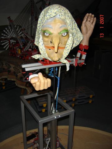

Eucalypta in hohe Position mit einem professioneler Zylinder……

Tolle Idee für eine völlig aus dem üblichen fallende Anwendung von ft!
Wenn die Maske nicht allzu steif ist, könntest du vielleicht mit ein paar Luftsäcken Kaubewegungen oder etwas Mimik produzieren.
Ist der Mittelfinger etwa auch beweglich? ;-)
Gruß, Harald
peterholland (16.1.2007, 21:35:17)
Harald,
Die Maske ist tatsächlich nich allzu steif. Meine Hexe Eucalypta hat die folgende Funktionen:
Kopf in die höhe (pneumatisch) Nein-Bewegung (electrisch) Ja-Bewegung (electrisch) Zunge Bewegung (electrisch) Hand schwingen(electrisch)
Augebraue und Wangen -Bewegung mit Eigenbau Pneumatik-Betätiger: Zwarze dichte Freilaufnabe 85535, Nabemutter, Düse 31632,und ein Stuck Luft-Reifen, alles geklebt und fixiert mit T-rap. Eigenlich wie deine Pneumatik-Betätiger:

Der Mittelfinger ist tatsächlich auch Pneumatisch beweglich. Die kann man für 10 Euro standard kaufen für nutzung in einem Auto. Leider gibt es so nur die Rechterhand und auch nur eine bewegliche Mittelfinger.
In einiger Woche fängt das Karnaval an und funktioniert Hexe Eucalypta !

Harald (21.1.2007, 12:38:12)
Das mit dem Mittelfinger ist ja hochinteressant! Da “grüßen” die Autofahrer demnächst mittels Maschine :-))
Soll die Hexe in einem Schaufenster stehen, oder wie mischt die im Karneval mit?
Gruß, Harald
peterholland (21.1.2007, 21:16:41)
Harald,
Hexe Eucalypta ist schon 84 Jahre und eigentlich viel zu alt für das Karnaval in 2007.
Ihres Haus gibt’s in die “Efteling”. Da gibt es sehr viele Märchen und andere Sachen wie auch im Europa-park.
Bei mir verbleibt sie einige Wochen. Mit Karnaval wacht sie auf…..nach dem Karnaval fangt sie wieder an zu schlafen.
Hexe Eucalypta wird nicht aus einander geholt wenn ich mir beschäftige mit einem anderen neuen FT-Modell.
