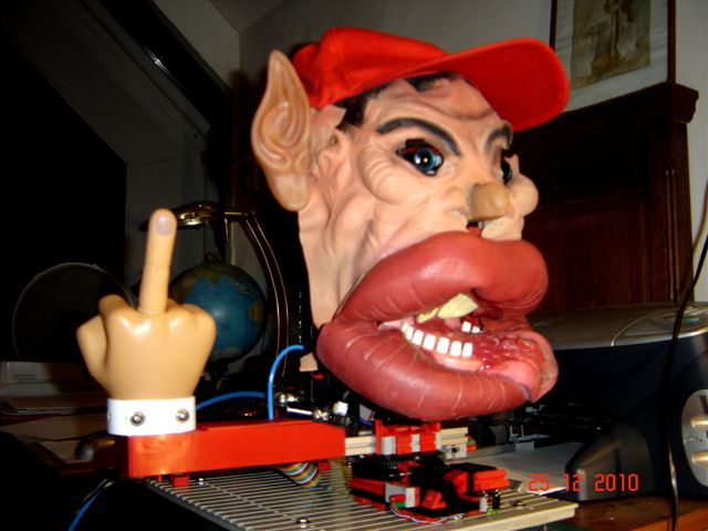

Maske-Robot August
pvd (26.12.2010, 12:19:15)
en “lelijke manieren” kent hij ook al , zie. De middelvinger opsteken … Waar vindt je zo een “prachtig” masker ?
Geslaagd model !! In zijn soort, wel te verstaan .
peterholland (26.12.2010, 22:41:36)
August is opgebouwd uit:
  • Masker met pet uit feest-artikelen-winkel
  • Neus uit feest-artikelen-winkel op lange Pneumatik-Zylinder (niet-Fischertechnik)
  • Spits-oren uit feest-artikelen-winkel met FT-Zylinders
  • losse ogen op Fischertechnik-Pneumatik-Zylinders
  • losse beweegbare mond uit feest-artikelen-winkel met 2 FT-Zylinders mondvulling met tanden gesloopt uit oud speelgoed mondweefsel + kwijl dmv rode lijmpatronen
  • Middelvinger uit feest-artikelen-winkel waarbij luchtbalg vervangen door kleine Pneumatik Zylinder met kleine slag (niet-Fischertechnik)

Video’s Maske-Robot August Pneumatik erklären die Wirkung :
http://www.youtube.com/watch?v=upyIthcImeQ
http://www.youtube.com/watch?v=6YpXNfGVGLE
Es gibt auch noch Maske-Robot Eucalypta, die altere Schwester August :
http://www.youtube.com/watch?v=_4Jr4yCNRqg
