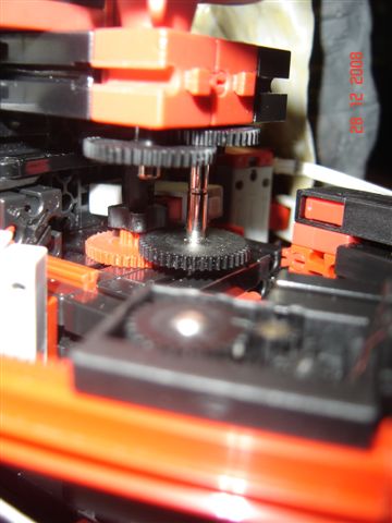

schnaggels (6.1.2009, 17:05:46)
Interessanter Getriebebau :)
peterholland (6.1.2009, 21:13:58)
Dieser Getriebe nutze ich für den langsame Antrieb der obere Schalscheibe (37727) zum “End-Positionierung” des Drahtseil und Elefanten-Rüssel. Dieser Schalscheibe darf max. nur eine Umdrehung machen.
Der Powermotor-Asche zum direkten Antrieb der Drahtseile und Puls-Taster macht mehrere Umdrehungen. Der Trick ist die Antrieb-Asche nach mehrere Umdrehungen eine reproduzierbare Endposition-Taster bedienen zu lassen.
