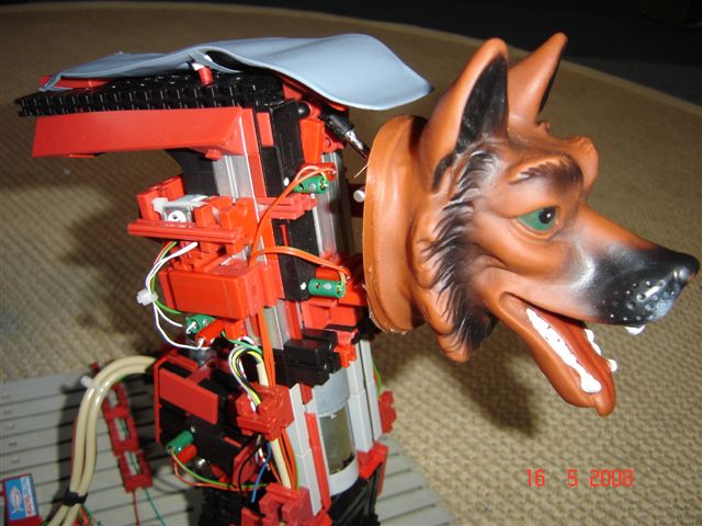

'Bor de Wolf ' noch ohne Rotkäppchen
Hochgeladen am 16.5.2008, 21:40 von peterholland.  31 / 86
Alles aufgefressen………inklusiv Eucalypta:

peterholland (16.5.2008, 21:48:17)
Fischertechnik-vrienden,
Geïnspireerd door onze vakantie van vorige week in het Sauerland (=Rotkäppchenland) en eerdere bezoeken aan de Efteling, hieronder m’n Fischertechnik-Wolf-robot.
“Bor de Wolf” heeft o.a. de volgende aantrekkelijke zeer compakte bloeddrukmeter-onderdelen (<15 Euro) : compressor, magneetventiel, en drukzak met instelbaar overdrukventiel. Een Conrad-voice-module trigger ik via de RoboPro-interface om de Bor de Wolf naar Roodkapje en de 7 geitjes te laten vragen……………..
Met vriendelijke groet,
Peter Damen Poederoyen NL
ft_idaho (17.5.2008, 07:46:17)
This is wicked awesome! Very nice! We will have to build a wolfbot of our own!
-Richard
pvd (17.5.2008, 08:52:20)
wow , de boze wolf in hoogsteigen persoon ! ik zie dat hij zijn rug zal kunnen krommen met die lucht in de blaasbalg. Kan hij ook zijn bek bewegen ? (bijten …)
peterholland (17.5.2008, 23:55:41)
Het is net een mens !……………
Ik laat hem het volgende uitvoeren:
-op en neer lopen (ijsberen) -draaien met lijf -lijf/hals naar voren en achteren -bek open en dicht (stevig bijten) -rug opzetten d.m.v. compressor, magneetventiel, en drukzak -praten, roepen en huilen d.m.v. Conrad-voice-module
Het RoboPro-programma zal binnenkort door Sven / Markus worden vrijgegeven.
Gruss,
schnaggels (24.5.2008, 00:03:01)
Wird der Roboter für ein Puppenspiel oder so etwas verwendet?
Wozu ist der graue Luftsack oben drauf? Soll das der Bauch sein?
peterholland (24.5.2008, 17:49:25)
Der Roboter ist tatsächlich für ein Puppenspiel für meine Kinder.
Der graue Luftsack (von einer Blutdruckmessgerät) dient um die Wolf-rucken hoch zu setzen.
Die Haut der Wolf gibt es noch nicht. Meine Frau Elly macht das.
Mit eine Poti in einer SubProgram versuche ich die Zahl der Wolfbeissen (“happen” auf niederländisch) zu regeln. Ich schaffe dass leider noch nicht. Vielleicht kann jemand mir helfen ?….
Eingang: Min. Pot-werte = 8 Max. Pot-werte = 1023
Ausgang: Min. = 1x beissen (happen) Max.= 8x beissen
8a + b = 1 1023a + b = 8
Hieraus stelt sich aus: a = 7/145 b = -8/145 + 1
Mit Operatoren schaffe ich dass noch in Robopro.
Wie schaffe ich es dann aber die ausgerechnete variabele (1 bis 8) dass subprogramm (1 bis 8) zu regeln ?….
Gruss,
