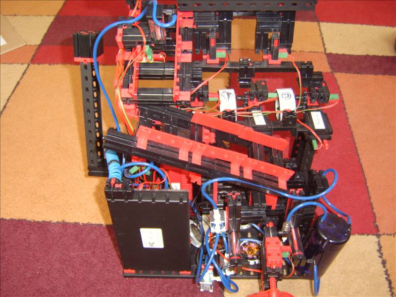

hier erkennt man die Rutsche für das geld. Ein zylinder sortiert die Chips nach Farben.

Die Idee finde ich super, und das Modell sehr gelungen. Könntest Du bitte noch ein bisschen was über die interne Funktionsweise sagen?

Also, der Zylinder bei der Rutsche hält den Chip ca. 0,5s fest, da der Farb prüfer keine genauen Werte liefern würde. Nun lässt er den Chip weiter, wo er von einer Falltür Sortiert wird. Wenn man jetzt am linken Hebel zieht drehen sich die Rollen. Bei Gewinn werden unten Chips ausgeworfen.
