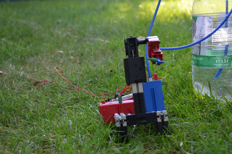

Gießmaschine
Konstruiert und fotografiert von Bauteil.
Hochgeladen am 1.7.2015, 18:05 von Bauteil.  2 / 3
Gießmaschine
schnaggels (2.7.2015, 15:38:28)
Das der ft Pneumatik-Kompressor auch Wasser kann überrascht mich, ob das aber auf Dauer gut ist wage ich zu bezweifeln…
Stefan Falk (2.7.2015, 15:42:26)
Na, ich hoffe doch und nehme auch mal an, dass der Kompressor nur Druckluft in die Flasche pumpt und damit das Wasser von ganz alleine rausgedrückt wird. Der Kompressor hat doch auch gar keinen Ansaugstutzen, an den man einen Schlauch anschließen könnte.
Gruß, Stefan
H.A.R.R.Y. (3.7.2015, 07:14:31)
Da bin ich 100%ig Stefan’s Meinung, anders macht das keinen Sinn. schnaggel’s Gedanke ist aber auch nicht falsch. Bloß kein Wasser in den Kompressor, der eignet sich garantiert nicht als Wasserpumpe!
Ich hab übrigens auch schon geflucht daß er keinen Anschluß auf der Saugseite hat (die Pumpe saugt schlicht durch’s Gehäuse!). Dann wäre er wunderschön auch als Unterdruckpumpe zu gebrauchen…
Grüße H.A.R.R.Y.
Bauteil (3.7.2015, 14:15:37)
Die Luftpumpe pumpt Luft in die Flasche so kann ich das Wasser herausdrücken.
