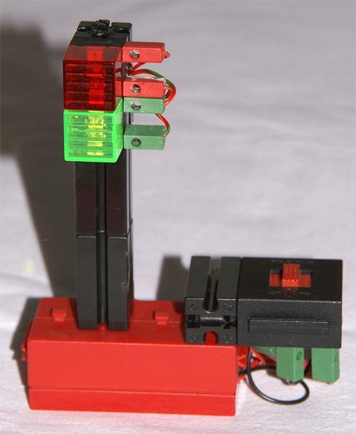

Es darf auch mal was Kleines mit Elektrik sein… Als Basis dient die Batterie-Box mit 9 V Batterie/Akku, der Polwendeschalter schaltet entweder die grüne oder die rote Leuchte (oder gar nichts, in Mittenstellung).

Hallo Da sind dann 2 Dioden drinne nicht? Hab ich schon mal für Magnetventile gemacht, ist auch irgendo hier.

Fredy (6.12.2007, 20:45:41)
Hi, Nee das was geht auch ohne, bei den Magnetventile ist es auch nicht unbedingt nötig.

stefanft (7.12.2007, 10:00:10)
Da sind die ganz normalen ft-Stecklampen (37869) verbaut.

fitec (7.12.2007, 19:02:01)
@Fredy: Echt wie geht denn das? @stefanft: Schon klar aber damit der Schalter immer nur je 1 Lampe anmacht müssen doch 2 Dioden verbaut sein.

Fredy (7.12.2007, 22:15:30)
Hi, Genauso wie du es jetzt machst, nur ohne Dioden.

stefanft (9.12.2007, 10:26:26)
@fitec: Jetzt habe ich verstanden. Vom Motorausgang des Polwendeschalters ist je ein Kabel mit einer Lampe verbunden. das zweite Kabel beider Lampen ist an den Minus-Pol der Batterie angeschlossen.
