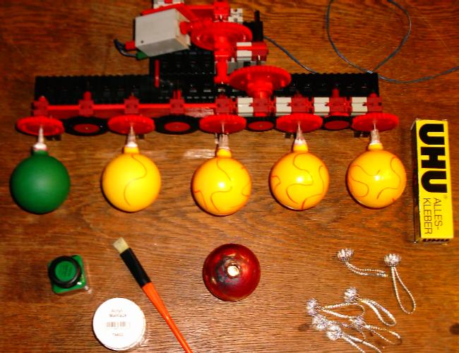

Weihnachtskugeln bearbeiten
Konstruiert und fotografiert von Thomas Habig (Triceratops).
Hochgeladen am 22.12.2007, 07:38 von Triceratops.  5 / 71
Dies ist eine simple Apparatur, um neulackierte Weihnachtskugeln sicher trocknen zu lassen. Der Lack sollte relativ dünnflüssig sein, damit es eine gleichmäßige Farbstruktur gibt. Die Kugeln können dann beliebig (im Bei- spiel ca. 2 Stunden) langsam gedreht werden, so daß keinerlei “Laufnasen” im Lack entstehen. Die alten Kugeln (im Vordergrund) sollten zuvor etwas angerauht werden (losen Lack vorsichtig abschleifen). Die Metallachsen werden nur mit Küchenpapier umwickelt und die Kugel mit Tesafilm fixiert.
