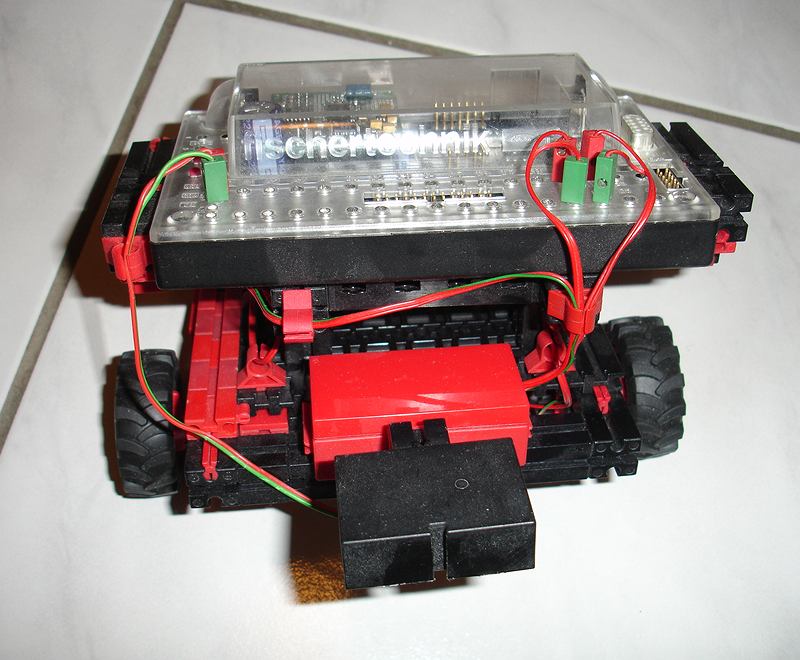

Ansicht von vorne.
heiko (5.10.2011, 12:28:26)
Kannst du noch kurz was über die Regelung erzählen, die du benutzt hast?
FischerPapa (5.10.2011, 14:24:37)
Wenn der Wert des Abstandsensors grösser als eine Konstante ist, fährt das Modell nach hinten, da der Abstandssensor ja vorne ist und der Wert grösser wird, wenn das Modell nach hinten kippt. Wenn der Wert kleiner ist, fährt das Modell dem entsprechend nach vorne.
LG FischerPapa
heiko (5.10.2011, 15:48:51)
Dafür hast du dich gar nicht schlecht geschlagen … darüber wurden schon viele, viele Diplomarbeiten geschrieben …
