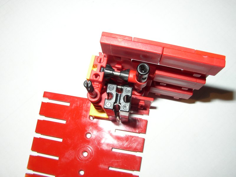

Einer der diversen Entwürfe für die Kabinentüren. Sie sollen wie beim echten Flieger aus der Seitenwand nach außen schwenken und sich dann seitlich von der Öffnung weg bewegen. Das ganze auch, wenn aus der Außenwand noch S-Riegel herausstehen und Verkleidungsplatten aufgebracht sind. Außerdem müssen die Türen über den Flügeln aus demselben Grund noch nach oben ausweichen können, daher die schwarze K-Achse anstelle eines Scharniers. Auf dieser Achse kann die ganze Tür auf und ab verschoben werden.
Das schwarze Teil ist das Innenstück aus einem kaputten BS15 mit Doppelzapfen.

thomas004 (19.1.2007, 16:25:34)
Super gebaut!!!
Von diesem “Innenstück aus einem kaputten BS15 mit Doppelzapfen” habe ich auch bereits 4 Stück, die ich auch gern verwende!!! Sehr praktisch die Teile! Ohne die vier scharfkantigen Ecken pro Seite wäre das ein perfektes eigenständiges Bauteil, was FT auch normal verkaufen könnte!
Komisch, dass bei mir immer nur die Bausteine 15 mit Doppelzapfen kaputt gehen, nie die 15er mit 1 Zapfen oder die 30er…
Gruß, Thomas
