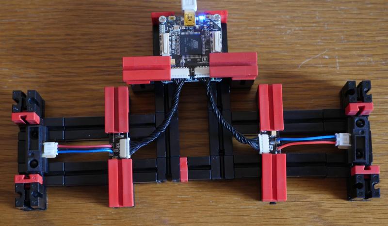

Sensorhalter von oben
Konstruiert und fotografiert von axel.

Midi Steuerung über Entfernungsmessung
https://de.wikipedia.org/wiki/Musical_Instrument_Digital_Interface
Tinkerforge Teile: Master Brick (1x) Step-Down Power Supply (z.Zt. nicht angeschlossen) (1x) Distance IR-Bricklet mit Sharp IR Sensor (2x)
Abhängig von der gemessenen Entfernung wird eine andere Note gespielt. Der rechte Sensor ist für die Auswahl der Note zuständig, der linke Sensor zur Auswahl von Oktave und Stärke. Das zugehörige kleine Java Progrämmchen kommt mit weniger als 200 Zeilen Code aus.
