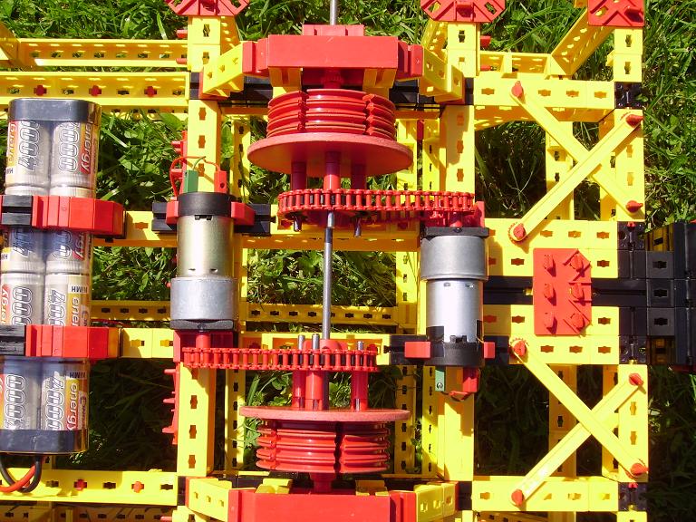

Konstruiert und fotografiert von Michael Sengstschmid (Mirose).
Hochgeladen am 10.6.2010, 14:27 von mirose.  9 / 21
thomas004 (11.6.2010, 07:40:45)
Die Lagerung der Power-Motoren mittels dieser roten Kesselhalter (31592) ist sehr clever! Hält das? Passen die Radien zusammen?
Gruß, Thomas
mirose (11.6.2010, 08:43:40)
Hallo Thomas,
die Idee mit den Kesselhaltern habe ich von Lasermans Paternosteraufzug. Die Radien passen, und halten tut es auch.
Viele Grüße
Mirose _
