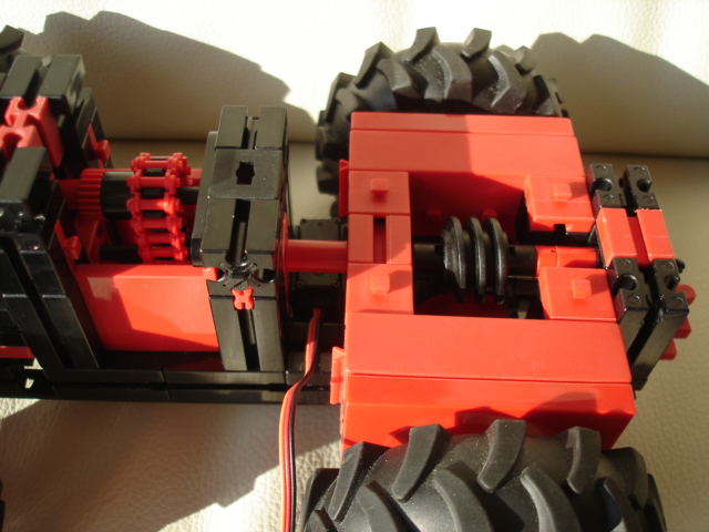

Der Heckbereich mit den beiden 9V-Blockakkus. Dazwischen die Rastschnecke zum Antrieb der Hinterachse.
Marvin L. (11.2.2010, 18:55:55)
ist zwischen den beiden Snecken n mitteldifferenzial ?
thomas004 (11.2.2010, 19:40:28)
Hallo Marvin!
Nein, kein Mitteldifferenzial. Hat der echte MB trac ja auch nicht. In der Beschreibung unter dem ersten Bild schieb ich dazu:
“Im Original hat ein MB trac Hinterradantrieb mit starr zuschaltbarem Vorderradantrieb. … Mein Modell ist im Allradmodus dargestellt (Vorderachse starr mit Hinterachse verbunden)…”
Gruß, Thomas
Marvin L. (12.2.2010, 07:45:19)
achso !!übrigens richtig cooler tecker =)
