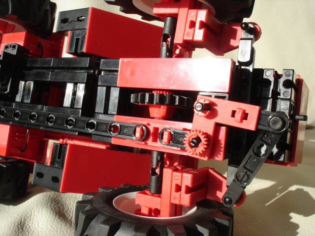

Detailansicht der Vorderachse von unten. In der Mitte das Z20 als Ersatz fürs zu breite Differenzial, angetrieben durch eine (nicht sichtbare) Rastschnecke. Das Lenkservo sitzt vor der Hinterachse und überträgt seine Bewegung über eine lange Statikstrebe und eine L-Lasche auf die Spurstange.
Reus (19.8.2009, 10:26:02)
Schönes Detail, diese L-Lasche. Wie sind die beiden kurzen Statikstreben auf der rechten Seite (also die Strebe an der Lasche und die Strebe an der Spurstange) miteinander verbunden? Sieht auf dem Bild aus wie ein schwarzer Ring.
thomas004 (19.8.2009, 14:33:31)
Hier siehst Du es gut:
http://www.ftcommunity.de/details.php?image_id=24806
Es ist ein Verbindungsstopfen (32316).
