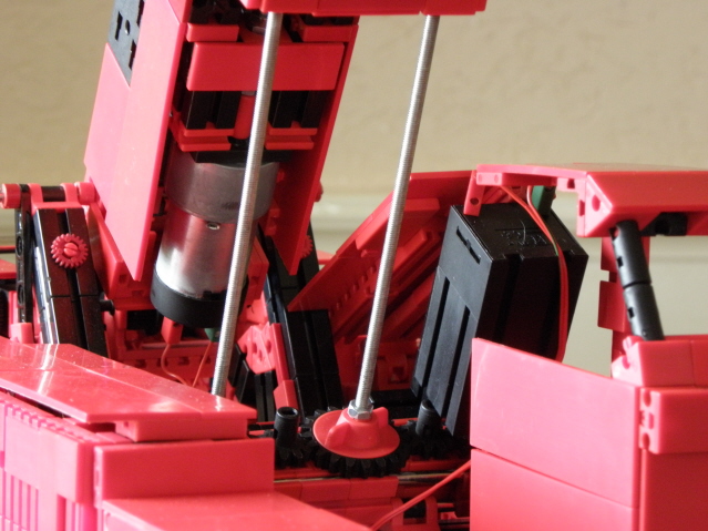

Zicht op de powermotor voor het uitschuiven en inschuiven van de 3 delige mast
peterholland (26.2.2012, 13:43:36)
Begrijp ik het goed dat :
  • de achterste powermotor via een gelagerd draadeinde alleen het middendeel van de 3 delige mast in en uitschuift ?
  • het bovendeel van de 3 delige mast middels een kabel in en uitschuift ?
Groet,
Peter Poederoyen NL
chef8 (26.2.2012, 13:56:08)
Ja Peter helemaal correct.
Het middendeel schuift uit door het draadeind en het derde deel wordt door touwen in en uit geschoven gaat tegelijk mee met het middendeel dus (motor heeft het zwaar eigenlijk moet er een in met een grotere vertraging in)
Mast schuift verder perfect in en uit.
Vr gr Ruurd
