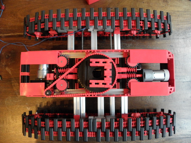

Konstruiert und fotografiert von Ruurd.
Hochgeladen am 9.8.2014, 22:30 von chef8.  5 / 19
Klaar breder kan hij niet

Hallo Ruurd,
Drehen die M4 Spindel der Breite-einstellung IN den Alu-Profile? Ich nehme an da gibt er irgendwo M4 Mutter an diesen Profile. Könntest du Bilder davon hochladen?? Bin gespannt!
Draaien de M4 draadeinden / spindels van de breedteverstelling IN de aluminium profielen? Ik neem aan dat er ergens M4 moertjes aan deze profielen zitten. Kan je daar wat foto’s van posten? Ik ben benieuwd!
Mfrgr Marten

Hallo Ruurd,
Hoe zorg je er voor dat de rups-afstand bij het zijdelings uitschuiven precies symmetrisch blijft ?
Dirk Kutsch heeft hier in het verleden ook een oplossing voor bedacht, doch vergt erg veel ruimte.
http://www.ftcommunity.de/details.php?image_id=16072 http://www.ftcommunity.de/details.php?image_id=15537

Hallo Peter, Ik vermoed dat deze constructie enkel symmetrisch wordt in zijn uiterste standen (volledig in- en uitgeschoven). Een van de delen schuift tot deze niet meer verder kan, waarna het andere deel zich hiertegen afzet, totdat ook het tweede deel zijn uiterste stand bereikt heeft.
Dirks oplossing is natuurlijk weer van grootse schoonheid maar daarmee ook ingewikkelder.
Hallo Peter,
Ich vermüte dass diese Konstruktion nur in die Endlagen symmetrisch ist. Ein der Teilen schiebt bis zur Anschlag, danach drückt das andere Teil sich gegen das erste Teil ab, bis zur Anschlag.
Dirks Lösung ist naturlich wieder grosse Klasse, aber auch umständiger.
Mfrgr Marten
