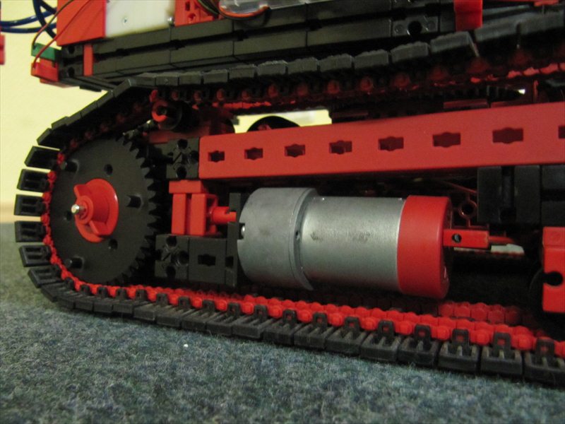

Raupen
Konstruiert und fotografiert von Thilo Bleumer.
Hochgeladen am 13.12.2011, 23:22 von Thilo.  10 / 32
Die Raupen werden je von einem 1:50 Powermot. angetrieben, der die Kraft von einem Z10 auf ein Z30 überträgt, auf dem die Raupe liegt.
Marten70 (14.12.2011, 09:23:32)
Meinst du nicht es sind Z40 Zahnräder die via Z10 Ritzel direkt vom Powermotor rechtwinklig angetrieben werden? Kompakte Lösung, sauber.
gr Marten
Thilo (14.12.2011, 09:50:37)
naja ich war mir nciht sicher wie ich es formulieren soll. Die großen Zahnräder sind Z40 das stimmt, aber weil das Z10 ja im 90 Grad Winkel in des ander Zahrad greift, treibt es ja eigentlich ein Z30 Zahnrad an… gruß Thilo
