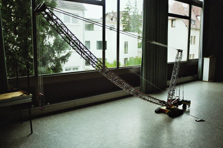

   stephan (24.11.2004, 18:43:52)
BiegemomentUih da biegt sich aber der Ausleger stark durch. Doch wohl etwas zu schwer, der Ausleger.
jw-stg (24.11.2004, 21:54:45)
VerschleißNein! Die Durchbiegung ist etwas größer als in Geldermalsen 04 aber nicht kritisch - ganz im Gegenteil. Nach Geldermalsen wurde u.a. der Derrikmast verbreitert. So mußte ich einige Streben aus dem Hauptmast abzeigen. Der wahre Grund für die größere Durchbiegung liegt aber wahrscheinlich in der Mehrfachbelastung der Bauteile und somit in den größer gewordenen Passungen zwischen Riegel und Streben.
wahsager (25.12.2004, 03:13:59)
AbspannungIch würde den Ausleger zusätzlich in der Mitte abspannen. Das ist zwar nicht scale, aber man sieht’s oft bei Teleskop-Autokranen.
