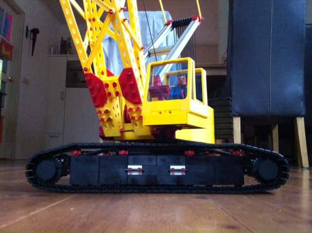

Konstruiert und fotografiert von Anton Jansen.

Marten70 (19.5.2011, 00:47:56)
Sauberes Modell! Hast du noch Detailbilder des Drehkranzes?

Deze afdekplaten bedoel ik bij de rupsbanden. Ik heb alleen rode en gele zijn ze er ook in het zwart?

anton (20.5.2011, 21:09:46)
Ja ik heb ze in 45x15 en 45x30 en 30x15

wen ich mich nicht verzälht habbe 87x #31763, Rastraupenbelag 44,5, pro Raupe? Wo hast du die her?
Ich könte 200 stück gebrauchen (DEMAG CC1400 1:22). Die sind aber NML.
Gruß, peter
anton (28.5.2011, 12:51:45)
Hallo Peter je kunt inderdaad goed tellen dit rupsband beleg is in schaal 1:22 ideaal geeft precies 1 meter breette in werkelijkheid. Ik had zelf een 65 stuks de rest heb ik bij fischerfriendswoman.de gekocht

vandaar dat Stefan er nog maar 10 over heeft.
Ik doe het wel op de zelfde manier als bij de CC12000, CC4800Twinring en Bagger 293.

Enkelvoudig 45mm rupsband beleg (31763) + Z30 in schaal 1:22 = ca 1m in werkelijkheid is zeer elegante oplossing !
