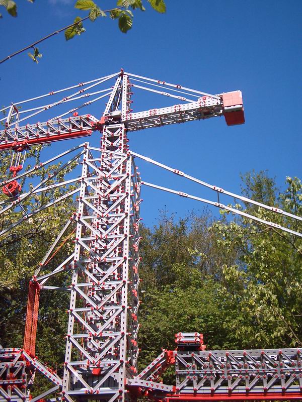

kroll k 10000 maßstab 1:50 long jib
Hochgeladen am 26.4.2004, 14:46 von honjo1.  25 / 35
2m hackenhöhe 3,30m bis zur spitze, von vorne bis hinten 3,45m, 0,4m spurweite des unterwagens

FrageKompliment,ein riesen Ding.Meine Statikteile würden wohl grad zum Bau des Hilfskranes reichen. Technische Frage:wozu dient der Flaschenzug zwischen Hauptarm und Mast,im Betrieb ist er ja von den Streben geblockt,vielleicht zum Auf- und abbau??

zum Aufbau!an der Spitze hilft ein Autokran mit und am Mast zieht man mit dem Flaschenzug den Hauptausleger hoch. Der Gegengewichtsausleger wird komplett mit einem Autokran hochgezogen.

Wozu ist den dieser Hilfskran da obendrauf gut???

ich denk mal zum einen zum aufbau des hauptkrans, und für wartungsaufgaben.da der k 10000 oft über jahre an der selben stelle steht (der bau eines kernkraftwerkes zb. dauert bis zu 6 jahren) vielleicht werden aber auch kleinere hebearbeiten damit ausgeführt. du kannst aber auch mal auf der seite vom k 10000 nachschauen www.towercrane.com
