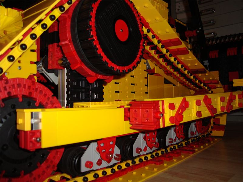

CAT D11R CD (Carrydozer) Raupen + Antrieb
Hochgeladen am 19.3.2013, 22:15 von Arjen Neijsen (jmn).  10 / 20
Mehrere Details vom Raupen: http://www.fischertechnikclub.nl/index.php?option=com_phocagallery&view=detail&catid=86%3Aclubdag-poeldijk&id=5077%3Aarjen-neijsen-01-poeldijk-2013&Itemid=113&lang=nl
Die Raupen sind hauptsächlich aus den Folgenden Teile gebaut:
I-strebe 30 U-trager adapter Lagerhulse Clipsachse 34 Bauplatte 90x30 Riegelscheiben Abstandsring (um etwas mehr als 15mm zwischen den Ketten zu haben)
