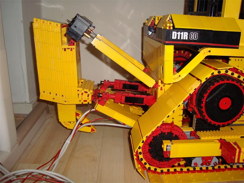

CAT D11R CD (Carrydozer) Ripper
Hochgeladen am 19.3.2013, 22:15 von Arjen Neijsen (jmn).  9 / 20
Die Motoren von die Zylinder fur den Hohe verstellung sind im Raupe eingebaut. Die seht mann hier gar nicht. Ich habe die Zylinder aufgebaut aus Schneckenmuttern. Die Schnecke geht durch die Hintenseite des Raupen und der Antrieb ist mit 2 Powermotoren die Eigenltlich nur an die Achsen Hangen und mit einander verbunden sind damit die nicht selbst drehen. Spater folgt noch ein Bild, dan wird sich das besser Erklaren.

Marten70 (23.3.2013, 13:03:59)
Hast du da Drehscheiben als Zahnrader benutzt??
Irre!! Super….
Erstaunte Grusse, Marten
Arjen Neijsen (jmn) (23.3.2013, 14:14:56)
Marten70,
Die Drehscheiben sind als Zahrader benutzt nur fur den Antrieb durch die Motoren. Weiter dienen 2 Drehscheiben neben einander als Basis fur die Zahne fur die Kette. Folgendes Bild wird es besser erklaren: http://www.fischertechnikclub.nl/index.php?option=com_phocagallery&view=detail&catid=86%3Aclubdag-poeldijk&id=5086%3Aarjen-neijsen-10-poeldijk-2013&Itemid=113&lang=nl
