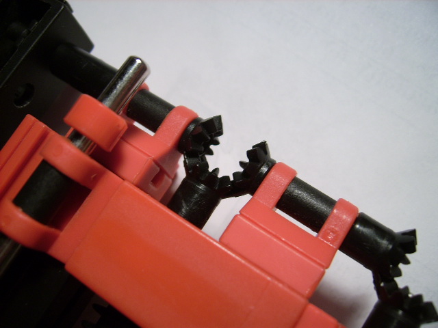

Konstruiert und fotografiert von Oliver Kötter.

Und noch einmal…

Hallo,
kleiner Tip: nimm in der Mitte statt der drei Kegelräder ein Rast-Kegelrad auf der Motorseite und führ die Welle gerade durch zum “Bohrer”, dann dreht er sich richtig herum. Dafür mußt allerdings in der Mitte etwas schieben, damit das Rast-Kegelrad reinpaßt.
Gruß, Franz

Danke werd ich bei Gelegenheit mal ausprobieren. Gruß Olli

Hallo Franz,
das Dumme am Rast-Kegelrad ist aber, dass es nur eine Achse aufnehmen kann. Da ist Essig mit “Welle weiterführen”.
Du kannst aber die Antriebswelle für den Bohrer verlängern und das Kegelzahnrad dann “rückwärts” draufsetzen, dann dreht der Bohrer auch anders herum: http://www.ftcommunity.de/details.php?image_id=7122 (Habe ich irgendwo bei Claus abgeguckt, finde aber das Original nicht mehr)
