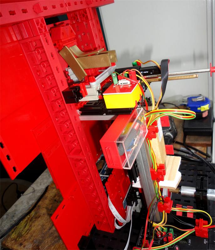

Was ist denn in der kleinen gelben Box drin?
peterholland (11.11.2013, 17:28:12)
Drinnen gibt es ein Puls-divider, entwickelt durch Andreas Tacke. Die Maxxon-getriebemotor hat ein zu schnelle Encoder für die alte Intellegent Interface.
Die Schaltung verwende ich hier aber gar nicht !!!!! (hatte aber möglich gewezen) Die Motorantrieb hat hier ein Begin- und Endschalter.
Nur die übergang von Flachbandkabel zum Steckerverbindung nutze ich.
