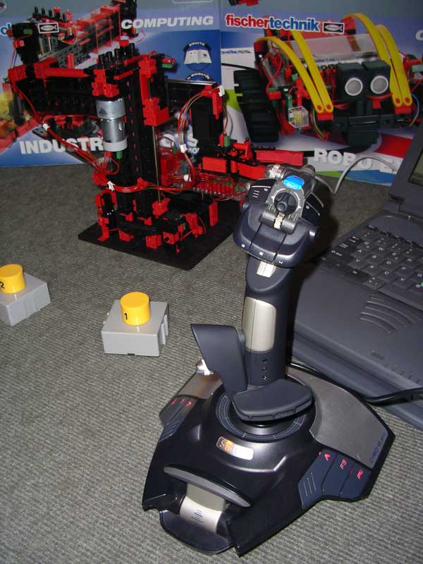

Joy2Rob 1
Konstruiert von Friedrich Mütschele nach FT Anleitung Modifiziert. Fotografiert von Friedrich Mütschele.
Hochgeladen am 30.9.2008, 22:22 von fridl.  1 / 6
Schlagworte: Joystick, Java, Roboter, fischertechnik, steuerung.
Der Joystick dient als Eingabegerät. Dieser wird von JAVA ausgelesen und mit der umFish.dll und JavaFish.dll in Befehle an das Interface umgewandelt. Somit kann man den Roboter mit dem Joystick steuern.
fridl (1.10.2008, 12:39:25)
Hier noch das YouTube Video: http://www.youtube.com/watch?v=RkvMvhaZ9zI
Gruß
Fridl
jw (1.10.2008, 20:22:41)
Hallo Fridl, den Roboter über den Joystick zu steuern ist o.k. Aber kann die Software auch die Joystick Bewegungen aufzeichnen und als Ablaufprogramm am Roboter nachfahren? Wäre doch mal ne richtig tolle Herausforderung - oder?
Gruß JW
fridl (1.10.2008, 22:03:34)
hallo JW,
noch hab ich das noch nicht programmier. eine Herausforderung währe es auf jeden Fall! Im Moment bin ich aber froh schon so weit gekommen zu sein,
Gruß Fridl
