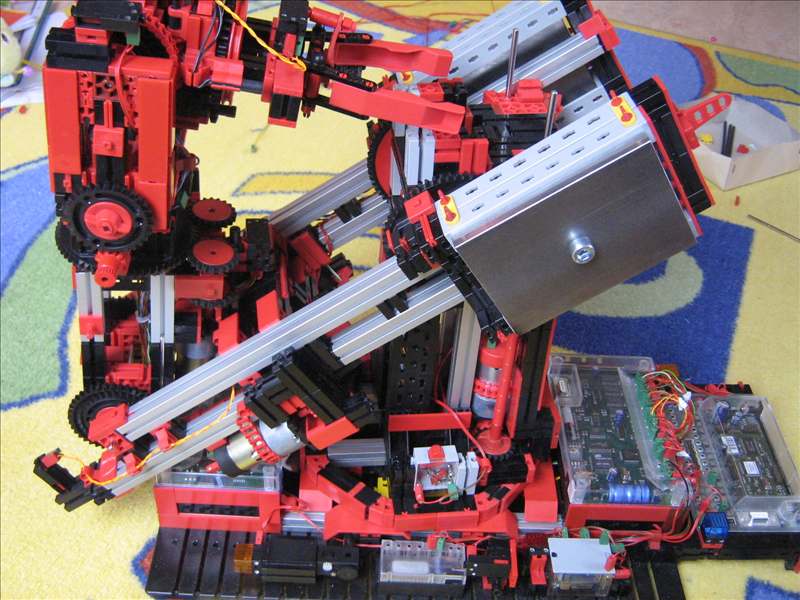

Komplettansicht
schnaggels (31.3.2007, 23:27:59)
Ah, prima Bild. Jetzt wird mir das mit den Achsen klar!
Wie viele und was für Motoren sind denn insgesamt verbaut?
Gruß, Thomas
Severin (4.4.2007, 22:51:35)
Also, In Achse 1 sind 4 Mini-Motoren eingebaut Was ich aber noch dringend ändern muss. Achse 2: 2 Powermotoren 50:1 Achse 3 im moment 2 Powermotoren 8:1 die ich aber auf 4 aufstocken werde.Sobald meine Nächste Knobloch bestellung angekommen ist. Achse 4: Powermotor 50:1 Achse 5: Powermotor 50:1 Achse 6 und der Greifer haben je einen Minimotor.
Um die Stromversorgung von so vielen Mototren sicher zustellen hab ich das zufällig passende Netzgerät von meinem externen DVD-Laufwerk mit 12V und 2.5A genommen.
Gruß Severin
