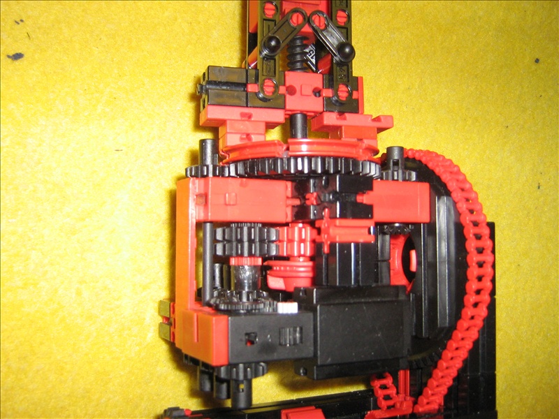

Neues Handgelenk
Konstruiert und fotografiert von Severin.
Hochgeladen am 23.4.2007, 21:15 von Severin.  39 / 47
Ich hab das Problem mit der Zange die sich bei der Drehung langsam öffnet mit einer Rutschkuplung gelöst
nula (23.12.2007, 13:03:33)
Wie funktioniert das denn eigendlich, dass der Greifer gedreht werden kann und gleichzeitig noch greifen kann? Der ‘Greifmotor’ müsste sich doch dann mitdrehen, oder?
nula
Severin (25.12.2007, 16:12:02)
Das tut er auch. Das problem ist ja immer das der Greifmotor sich nicht immmer genau so schnell wie die zange drehen kann. Und das macht probleme. Bei meinem Handgelenk löst das die rutschkupplung.
