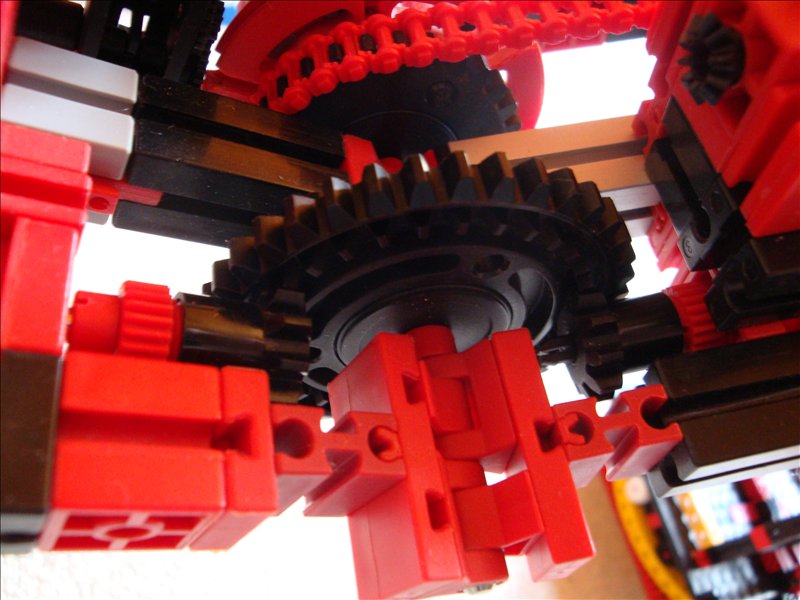

Hier wird der Antrieb von Achse 5 über achse 4 hinweggelenkt. Wenn sich Achse 4 bewegt, bewegt sich dadurch auch ein wenig die Achse 5. Das gleiche ich Softwareseitig aus, Da für beide Achsen Impulszähler vorhanden sind.
