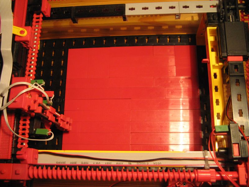

Unterboden
Konstruiert und fotografiert von Tobias Horst (tobs9578).
Hochgeladen am 29.6.2011, 07:16 von tobs9578.  12 / 14
Der neue Unterboden liefert ein kleines bisschen bessere Druckqualität.
Stefan Falk (30.6.2011, 19:21:10)
Ich glaube, ein großer Teil der Toleranzen kommt von der zu langen Stiftführung. Da hat der Stift viel zu viel Gelegenheit, zu wackeln oder sich zu biegen. Der muss möglichst kurz über dem Zeichenboden und möglichst fest und starr gepackt werden.
Gruß, Stefan
tobs9578 (30.6.2011, 20:05:50)
Hallo Stefan, Danke für den Vebesserungsvorschlag. Ich werde mal schauen was sich da machen lässt.
