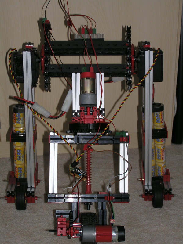

Konstruiert und fotografiert von Defiant.
Hochgeladen am 21.7.2008, 18:13 von Defiant.  3 / 5
Alu Alu Alu! - Es geht nichts über Stabilität.
Defiant (21.7.2008, 18:15:32)
Die Akkus sollten genug Strom für eine Stunde liefern.
Stefan Falk (21.7.2008, 18:27:10)
Könntest Du Dich nicht mal dazu durchringen, ein paar Zeilen zur Funktionsweise dieser Konstruktion zu verlieren?
Gruß, Stefan
Defiant (21.7.2008, 19:53:31)
Sorry, vergessen zu erwähnen: Details gibt es hier: http://www.ftcommunity.de/details.php?image_id=14673
Stefan Falk (21.7.2008, 21:19:35)
Ach Defi, zum 750sten Mal: Nenn mich wegen mir dumm, aber Ich verstehe immer noch nicht welchem Zweck die Schnecken und die seltsame Geometrie dienen. Könntest Du jetzt bitte endlich ein paar Zeilen mit anderen Worten als bisher schreiben, anstatt ständig nur auf die olle Beschreibung da zu veweisen? Ist das wirklich so sehr zuviel verlangt?
Severin (21.7.2008, 21:43:14)
von der konstruktion her könnte das mal ein R2D2 werden… Ist das dein hintergedanke?
Defiant (22.7.2008, 08:23:11)
Steffalk: Die Schnecke ist dafür da das vordere Rad einzufahren (Punkt 2 in der Beschreibung)
Stefan Falk (22.7.2008, 17:19:23)
Hm, so ganz langsam dämmerts, danke. Das ist also der “langsame” Motor? Und die “schnellen” fehlen noch ganz? Und wozu dient diese hohe Stelzenkonstruktion?
Gruß, Stefan
Defiant (22.7.2008, 18:21:22)
Die schnellen Motoren sind noch in Verwendung. Hochbau weil ich platz zum einfahren brauche.
