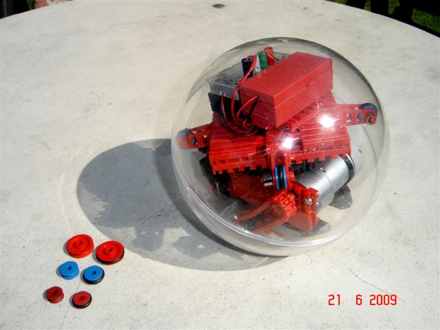

160mm-FT-Kugel
Hochgeladen am 21.6.2009, 11:29 von peterholland.  1 / 12
160mm-FT-Kugel
In die Niederlände gibt es Kugel:

peterholland (21.6.2009, 12:28:29)
Links- en Rechtsom gaat eenvoudig via de IR-afstandbediening. De middenkrans met de 4 (blauwe) schijfwielen verdraait t.o.v. de 160mm-kogel dan: de wielaandrijving (onder de draaischijf), de IR-afstandbediening en 9V-Batterijhouder. De wielaandrijving (onder de draaischijf), de IR-afstandbediening en 9V-Batterijhouder (beiden boven de draaischijf) vormen één geheel.
De bekabeling loopt langs een bouwsteen-30 door de draaischijf. De bouwsteen-30 verbindt het onderste deel (met wielaandrijving) met het bovenste deel (IR-afstandbediening en 9V-Batterijhouder).
De 160mm kogel gaat rustig alle richtingen op. Ik heb een grijze Powermotor (1:20) gebruikt, doch een een grotere overbrenging voor een trager tempo is natuurlijk mogelijk.
M’n 160mm-FT-Kugel heb ik nagebouwd naar een idee van de Duitse ftFan “Fitze Carraldo”.
Gruss,
Peter Damen Poederoyen NL
Udo2 (21.6.2009, 17:36:11)
Hallo Peter, gratuliere zur wohl ersten eigenständigen Nachbaulösung Kugelroboter 16, ferngesteuert. Gruß Udo2
Fitzcarraldo (22.6.2009, 12:59:07)
Hui - das ist ja ne Überraschung!
Da hat Zini ja ganz schön schnell einen holländischen Bruder bekommen! :)
Noch eine Anmerkung zur Konstruktion:
Die 4 Stützrollen müssen (eigentlich) exakt in der Mitte installiert sein. Also auf 8 cm Höhe bei der 16ner Kugel.
Sonst gibts unschöne Schleifereien!

peterholland (22.6.2009, 23:31:56)
Die 160mm-FT-Kugel ist gewachsen:……
ist jetzt 180mm, hat mehr Energie und bewegt jetzt besser !……
Die 4 Stützrollen sind jetzt exakt in der Mitte installiert.
