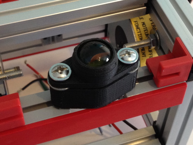

Kugel-Lager Detail
Konstruiert von Roland Enzenhofer (allsystemgmbh). Fotografiert von Dirk Uffmann.
Hochgeladen am 8.6.2016, 18:14 von uffi.  7 / 13
Schlagworte: BBC, Buggy, Economatics, Labyrinth, Maze, 3D, Drucker.
Spezialteil aus Rolands 3D Drucker
allsystemgmbh (8.6.2016, 22:31:07)
Glasmurmel wird durch eine Stahlkugel Durchmesser (16mm) ersetzt…
http://www.thingiverse.com/thing:1384694
Schöne Grüße Roland Enzenhofer
H.A.R.R.Y. (10.6.2016, 06:59:00)
Was habt ihr nur gegen Glasmurmeln? Kann ich echt nicht verstehen ;)
uffi (10.6.2016, 19:25:28)
Die Glasmurmel funktioniert in der Tat gut…
allsystemgmbh (10.6.2016, 20:34:46)
Nichts dagegen zwei gegen einen ;-) … aber Glasmurmeln sind aus fertigungstechnischen Gründen einfach unrunder als Stahlkugeln und das spielt bei der Konstruktion wohl eine Rolle, auch wenn die Glasmurmel offensichtlich gut funktioniert läuft die Stahlkugel um Welten besser …
H.A.R.R.Y. bei Kugelbahnen spielt das keine Rolle die verzeihen Fehler leichter da sie in keinem Kugelkäfig laufen müssen sondern auf Schienen ;-)
