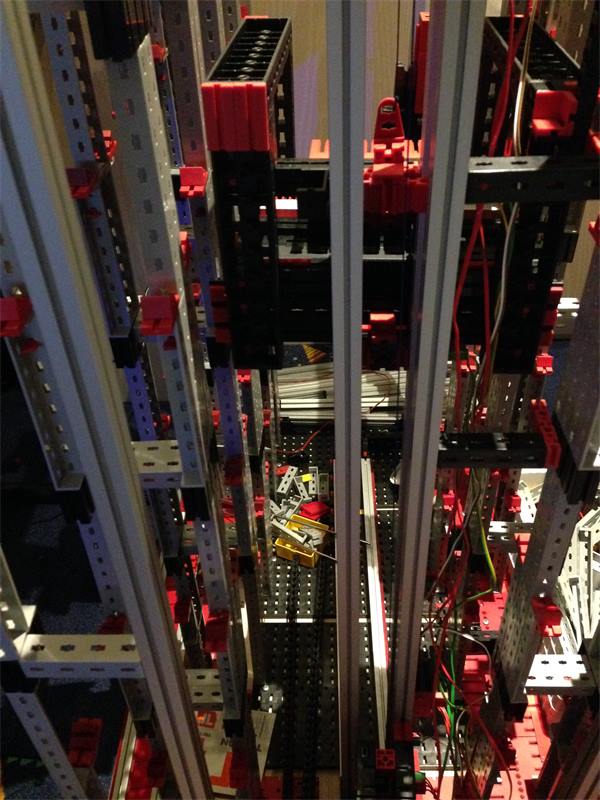

Gesamtansicht
Konstruiert und fotografiert von Matthias10.
Hochgeladen am 19.8.2015, 16:44 von Matthias10.  1 / 30
Eine noch größere Ansicht wollte ich euch nicht zumuten, da mein Zimmer recht unordentlich ist (Bastlerwahn) Ich lade es unter Fehlversuch hoch, da ich nicht mehr weiterbaue aus folgendem Grund. Das RegalBedienGerät (RBG) fährt zwar gut hin und her, jedoch ist das kleine Ritzel nur durch das übliche Klemmen auf die Achse geklemmt und nicht geklebt, das möchte ich nicht. beim Anfahren muss man deshalb sachte anfahren sonst rutscht es möglicherweise durch (je nach Last im Käfig auf der Palette etc.. Außerdem ist mir oben keine gute Führung gelungen, weshalb das RBG recht wackelig ist vor und zurück. Seitlich ist es mir gelungen, es zu führen, damit der Käfig gut hoch und herunter fahren kann. Der Platz zur Seite war sehr begrenzt. Auf den weiteren Bildern seht ihr, dass man wegen dem enormen Hub die Regalfächer weiter außen positionieren kann. Der Hauptgrund ist für mich, dass ich zwar meinen Spaß mit dem Modell hatte, aber vielmehr dass ich ein ähnliches Modell vor habe und die Bauteile benötige. Das neue Modell soll einen praktischen Nutzen haben und Gegenstände für den täglichen Gebrauch beinhalten. Mir war es wichtig, Bilder hochzuladen, weil es für den ein oder anderen da draußen interessant sein könnte, dass man ein RBG beidseitig auslegen kann und das Gerät mit dem Käfig links UND rechts herausfahren kann.
Sorry für den Feind eines fischertechnikfans, dem Staub ;) Das sind die ersten Bilder die ich hochlade ich hoffe mit der Qualität ist alles ok. Keine Bestleistung ich weiß aber anschaubar
Jori (1.9.2015, 21:18:56)
Hallo,
Super Teil, dein HRL, dieser teleskopierbare “Palettengreifer” ist echt cool. Das Problem, dass der obere Teil des RGB beim Beschleunigen schwank und wackelt, kenne ich. Eine Idee, die ich dazu hätte, wäre den oberen teil einfach auch anzutreiben, also gleichzeitig zu beschleunigen. Das ganze müsste man ja vielleicht gar nicht so realisieren wie den Antrieb, den du bis jetzt unten hast, sondern über eine Art Seil- oder Kettensystem, das von deinem Normalem Antrieb angetrieben wird und den oberen Teil des RGB zieht und damit stabilisiert. Das habe ich selbst so noch nicht ausprobiert, aber ich denke das könnte funktionieren. Ich hoffe, du verstehst was ich meine, Gruß, Jori
