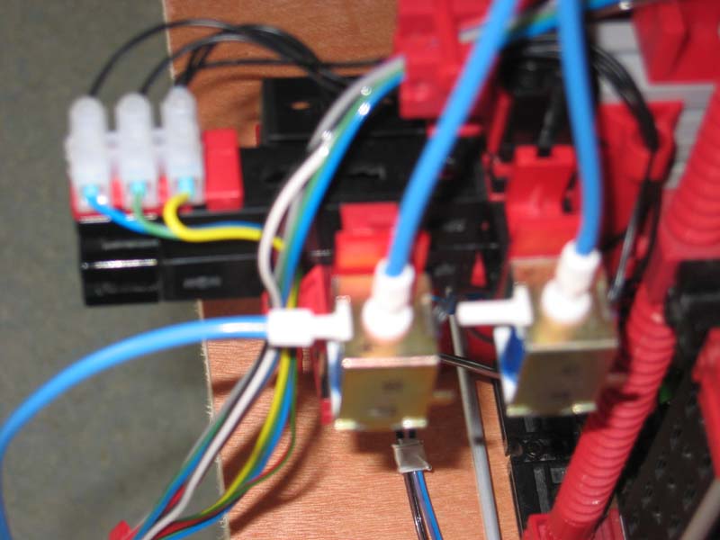

Ventile
Konstruiert und fotografiert von Marius Bächle.
Hochgeladen am 16.7.2008, 20:44 von ft-majus.  34 / 84
Die Ventile sind zur Steuerung des Vakuumgreifers da. Über das erste Ventil kommt das Vakuum vom Kompressor zum Greifer. Über das zweite Ventil wird die normale Raumluft zum Greifer gepumt. Dadurch wird ein sofortiges Absetzen der Box möglich.
fitec (18.7.2008, 21:31:19)
Hi, da hat sich meine Frage wohl erledigt. Trotzdem hast du glaube ich einen Denkfehler gemacht. Dazu brauchhst du nämlich gra keine 2 Ventile, eines reicht. Die Raumluft kommt bei Ausschalten des ventils automatisch rein und zwar durch die Abluft (Öffnunghinter dem Schaumstoff auf der Unterseite). Probiers einfach mal.
Gruß fitec
