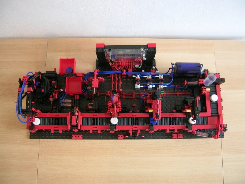

Taktstraße mit Sortierung 01
Konstruiert und fotografiert von tz.
Hochgeladen am 24.4.2009, 08:32 von tz.  1 / 51
Gesamtansicht von oben. Hier kann man schön die Platzaufteilung sehen. Ein Ziel war u.A. die gesamte Anlage auf maximal 4 Bauplatten in der Breite unterzubiungen, damit sie noch in die Vitriene passt.

fischli (5.2.2010, 20:40:41)
Ich habe mir das Video angeguckt, ist ja echt irre, wie fehlerfrei das läuft!! Aber, wie viele Motoren hast du dafür bitte gebraucht?? Und wie lange hast du da überhaupt dran gebaut??? Viele Grüße, Fischli
fischli (7.2.2010, 09:49:34)
Und noch eine Frage, ich habe leider kein Robo Interface, aber da kann man doch nur 4 Motoren anschließen, oder? Du hast aber eindeutig mehr sachen angesteuert. Gruß Fischli
Knarf Bokaj (7.2.2010, 12:25:04)
Ich erlaube mir mal zu antworten:
  1. Unter dem Robo Interface befindet sich eine I/O-Extension. Damit verdoppeln sich die Motoranschlüsse(max. 8 Motoren). 2.Wenn man einen Motor im Lampenmodus ansteuert, was bei einem Förderband ausreicht, lassen sich maximal 16 Motoren in einer Drehrichtung betreiben.
Gruß Frank
fischli (8.2.2010, 15:15:49)
Stimmt, irgendwie habe ich da wohl nicht so richtig nachgedacht….. Noch mal eon großes Lob für dieses Modell
fischli (8.2.2010, 15:17:06)
Stimmt, irgendwie habe ich da wohl nicht so richtig nachgedacht….. Noch mal ein großes Lob für dieses Modell Viele Grüße, Fischli

technikfischer (25.11.2010, 17:02:17)
Sind die Lichtschranken mit IR gebaut;auf dem Video leuchten sie nämlich nicht mfG Technikfischer
tz (5.12.2010, 16:28:34)
Ja, die Lichtschranken sind mit IR-Dioden anstelle von Lampen.
Siehe hier: http://ftcommunity.de/categories.php?cat_id=2138
technikfischer (24.1.2011, 16:58:00)
mir ist grad eingefallen; eine kamera kann ir sehen,wieso leuchten sie trotzdem nicht?
lg technikfischer
