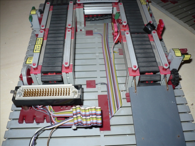

Ein im Kreis Angeordnetes Förderband
Leider ist kein Konstrukteur angegeben. Fotografiert von Severin.

Kenn jemand den Anschluss im Vordergrund?
Verri (19.1.2010, 00:03:30)
Hallo Severin, das ist ein DIN 41622 Steckverbinder. Auch gerne als “Siemens Messerleiste” bezeichnet. Gibt es tatsächlich Heute noch beim gut sortierten Elektronik versender. Hoffe das hilft Dir (wenn auch sehr spät)!
viele Grüße Verri
Severin (1.2.2010, 14:39:20)
Gut zu wissen. Den Anschluss selbst hab ich noch, die Anlage ist aber Zerlegt.
Gruß Severin
FtfanClub (2.4.2008, 16:31:20)
das hatte ich schon an einigen industriemodellen. Scheint ein alter SPS Anschluß zu sein (Fa.Staudinger hatte den typ verbaut)
Gruß Micha

schnaggels (3.4.2008, 08:46:09)
@severin Hast du eigentlich Unterlagen zur Verkabelung bekommen? Wenn es Standard-Module von Staudinger sind können die dir eventuell weiterhelfen, sonst wird das sehr aufwendig. Die passende Steuereinheit dazu hat deine Schule wohl nicht mehr oder?
