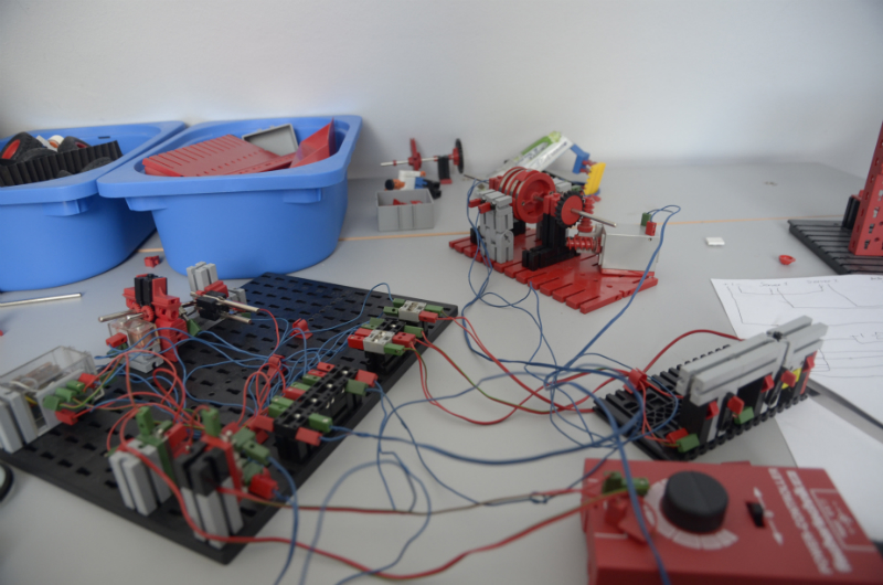

Gesamtansicht
Konstruiert und fotografiert von Lukas.
Hochgeladen am 7.10.2012, 17:05 von Kieseleck.  1 / 13
Schlagworte: Elektromechanik, Internet, Gesamtansicht.
Mein Internet. Es handelt sich dabei um zwei “Server” (Die Scheiben), das Abrufterminal (das Ding mit den Knöpfen und der Lampe) und natürlich einen Provider (Na was wohl!?). Aber Spaß beiseite: Die zwei Server (bis zu vier sind möglich) senden permanent dieselbe Information (z.B. 1010111010). Das Terminal sagt dann: Ich will Server 11, 10 , 01 oder 00 (Taster 1 gedrückt, Taster 2 gedrückt ; …). Je nach dem was ankommt werden beim “Provider” zwei Relais gestellt sodass die Signale des gewünschten Servers ankommen.
