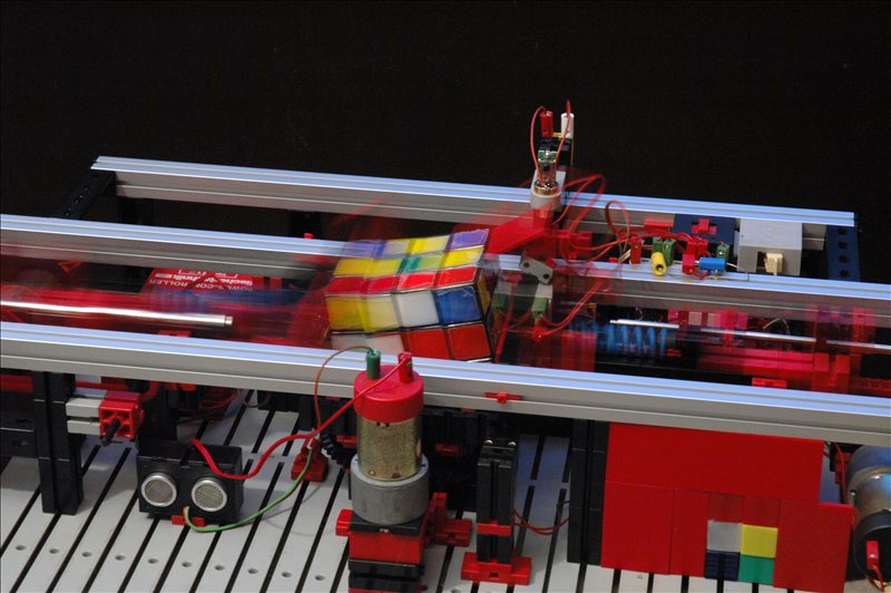

Kippvorgang
Konstruiert und fotografiert von Jan (kehrblech).
Hochgeladen am 17.2.2008, 07:55 von kehrblech.  6 / 9
Stefan Falk (26.2.2008, 22:15:30)
Da kann ich auch sagen: Toll! Bin auch schon sehr gespannt, das live zu sehen.
Gruß, Stefan
kehrblech (27.2.2008, 11:20:49)
Naja… ganz so scnell ist er nicht mehr. Ich musste leider die beiden 8:1 gegen 50:1 Motoren tauschen. Die 8:1 wurden einfach vom Würfel weggedrückt, wenn er verdreht werden sollte.
FtfanClub (27.2.2008, 11:23:48)
Was ist das für ein Sensor, den man oben im Bild sieht? Was hat er bei der Maschine für eine Aufgabe ?
Gruß Micha
kehrblech (27.2.2008, 11:54:08)
Das ist kein Sensor, sondern ein Laser. Damit kann man den Drehkranz exakt positionieren.
